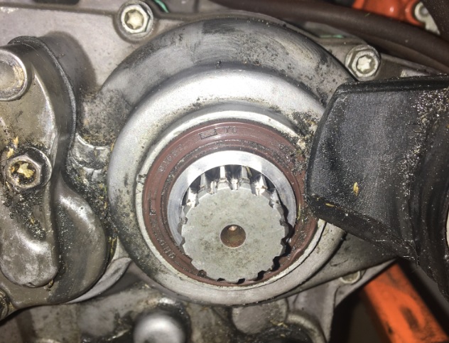

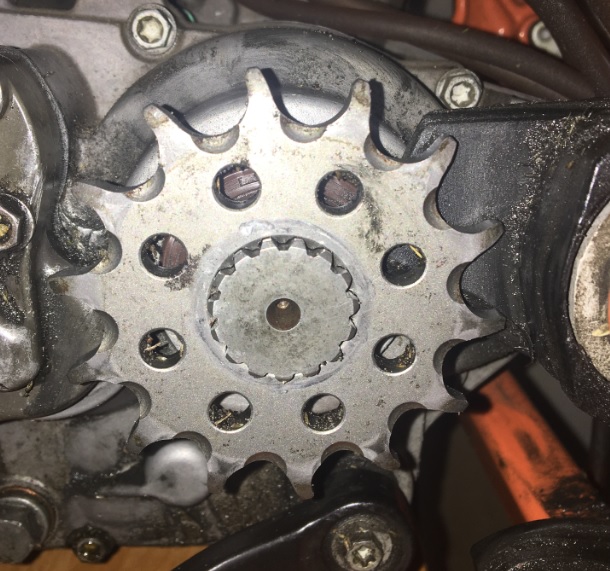

Witam,
Zauważyłem ostatnio luz na przedniej zębatce, ruszę się na boki. Jak zakładam ją na wałek to tak jakby był delikatny luz.
Dodatkowo mam tam delikatny wyciek więc będe musiał zamówić zestaw naprawczy wałka zdawczego.
Pytanie czy ta zębatka jest zabezpieczona tylko metalową zawleczką ? Która u mnie była pokrzywiona czy jakos jeszcze ?
W załączeniu zdjęcia.

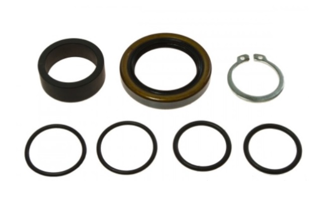

Jeszcze pytanie, w zestawie naprawczym wałka są 4 orinigi, gdzie one mają był włożone ?

A odonośnie tego luzu to ma być taki ?

Tulejka pod zębatką ma się obracać w simeringu a nie stać na wałku, a żeby tak było zębatka musi ją dociskać. Jeśli masz między nimi luz daj grubszy oring. Oring idzie głęboko między łożysko a tulejkę. Czyli skladasz w kolejności: oring, tulejka, zębatka, zabezpieczenie.
