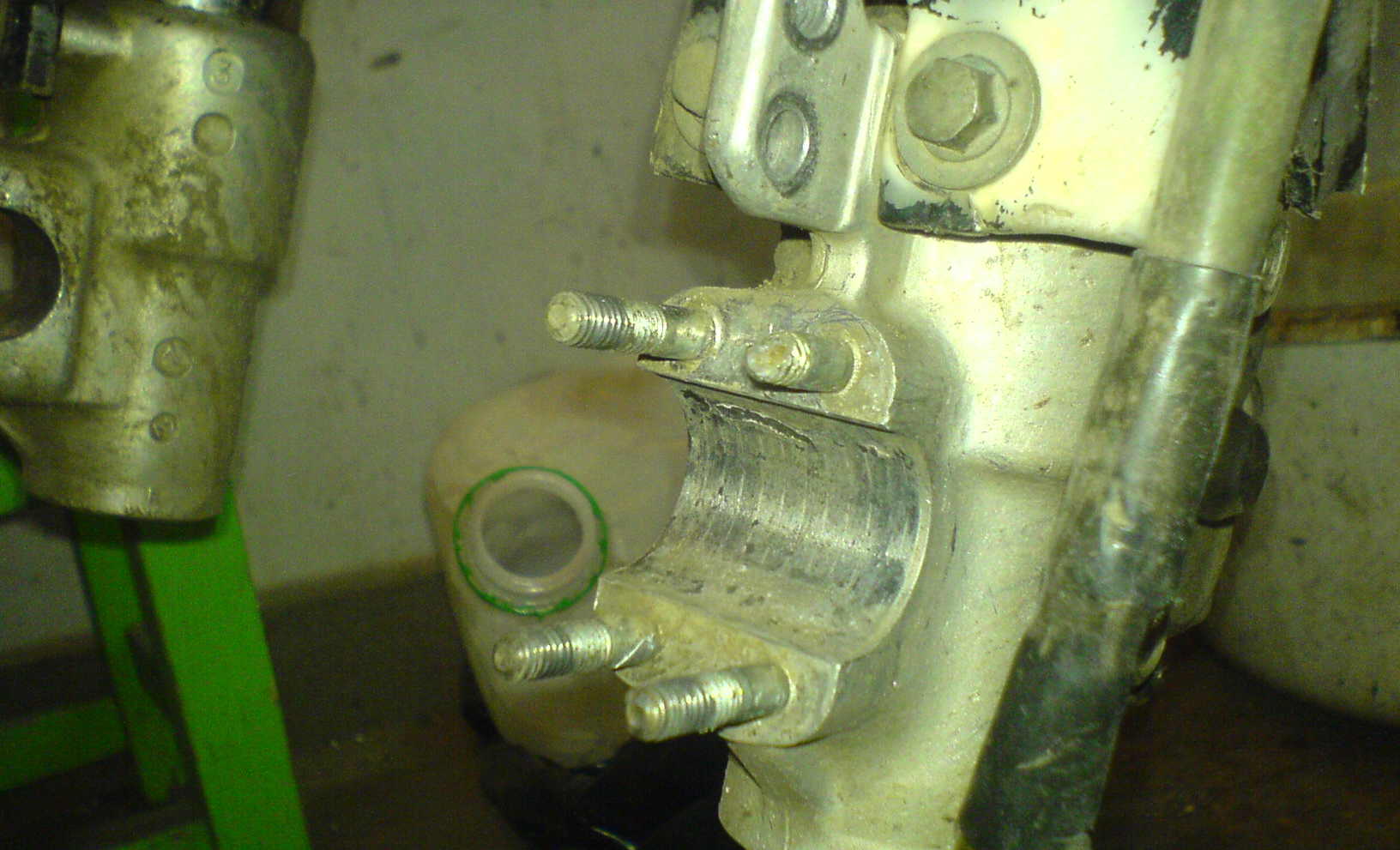

Witam! Tak jak na zamieszczonym zdięciu mam wielki problem ze śróbką mocującą koło do teleskopu - takich sróbek jest po 4 przy kazdym z przednich teleskopów. Wymieniając przednią oponę, przy dokręcaniu ukręciłem "łepek" śróbce. Jest to dość ważna sróbka stąd mój problem, słyszałem że sróbka (prawa górna przy prawym teleskopie) jest wkręcana czy jest to prawdą? Jak mogę usunąć - wymienić sróbkę proszę o wszelkie sugestie i rady. Chętnie prześle zdięcia "problemu" z innej pozycji. Pozdrawiam Paweł

Ściągnij lage i daj do PROFESJONALNEGO spawacza aluminium. Tylko dobierz odpowiednią śrube. On tą urwaną utnie i przyspawa nową.

jak moze przyspawac metalową srube do aluminium? ja tez mam jedną urwana i z tym jezdze :)

To są szpilki, trzeba je wykrecic i wkrecic nowe.

Ja bym wziął jakies porządne szczypce i próbował ją wykręcic bo to może, a nawet powinna, byc szpilka. I tak już nic nie stracisz.

No pożądną żabe i powinna puścić, chciaz moze bedziesz musiał lekko podgrzac aluminium zeby śruba puściła.

Wielkie dzięki za rady, bede sie narazie mocował z wykręceniem jej, może puści. Co to jest żaba? Domyślam sie że coś w rodzaju mocnych kąbinerek....

żaba to urządzenie do odkręcania rur i innych okrągłych rzeczy. Jak kupisz dobrą żabę małą tzn taka która sie zamknie na tej śrubie to napewno ją wykręcisz. Kwestia ilości ludzi trzymających motor i żabę;-) No ale oczywiscie z umairem, lepiej ogrzej.

Dzięki jutro skoczę do sklepu i zakupie najodpowiedniejszą "żabkę" jednocześnie bede sie napewno wspomagał podgrzewaniem aluminiowej części... Jeszcze raz dzięki za rade.W sklepach będę tez szukać śróbki (nowej do wkręcenia)....

Witam ponownie! Czy nie Wiecie (Forumowicze) może gdzie mozna zakupić szpilki pasujące do wiazania widocznego na zdięciu? Paweł

A nie lepiej będzie spróbować nakręcić dwie nakrętki, skontrować i normalnie wykręcić szpilkę ?

kup srube i utnij jej łeb :wink:
