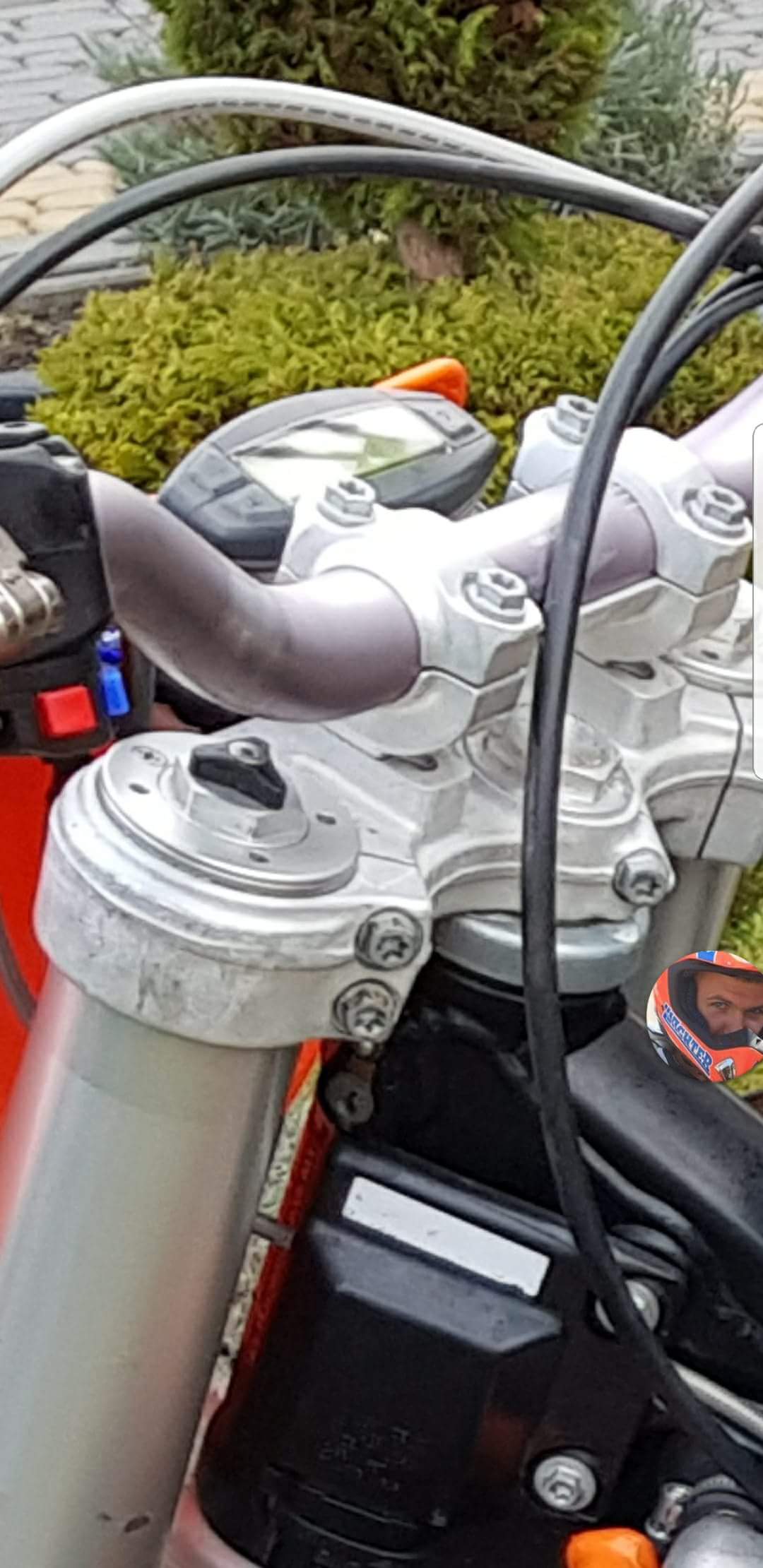

Ale sx to inny zawias. Kurde chyba pierwszy raz tak ciężko mi znaleść informacje co do ilości oleju :(
Ta dwuseta ma kapsel taki, że ma 4 dziurki do wsadzenia klucza. Nie widzę w Twoich serwisowkach takich lag lub jestem ślepy.

Post autor: KaLi » śr, 9 maja 2018, 07:50

W tej serwisowce podawali z tego co kojarzę dwie możliwości. Zobacz poczytaj może się uda.
