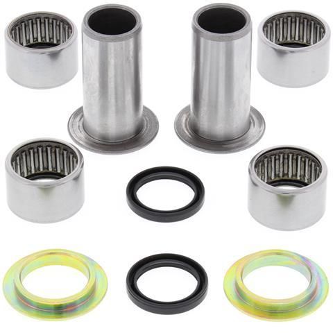

Siemka,mam mały problem przy wymianie łożysk wahacza.Rozebrałem (i wiem jak było) ale jakoś nie zgadza sie to z manualem.A dokładnie chodzi o część nr 53,według schematu jest ona wkładana od wewnątrz a założona była od zewnątrz.Do tego w zestawie są 2 uszczelniacze(nie uwzględnione na schemacie)Były założone od wewnątrz.Jakieś pomysły??Złożyć to tak jak było i sie nie przejmować??Czy raczej zgodnie z manualem??Zakupiłem zestaw jak na zdjęciu

Według mnie to jest to bez większej różnicy w którą stronę to założysz, generalnie chodzi o to żeby łożyska miały odpowiedni dystans, czyli czy włożysz to od wewnątrz czy od zewnątrz, to i tak zachowasz ten dystans. Ja polecam zamontować zgodnie ze wskazaniami z serwisówki, ale jak założysz tak jak miałeś to też będzie działać.
