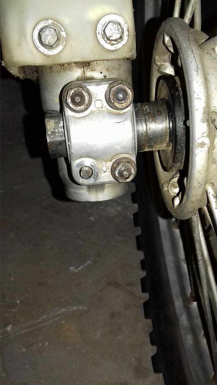

Witam , posiadam kawasaki kx 125 , 2004 r . Urwalem mała szpilkę od mocowania kola przedniego , da się ja wymienić ? Zdjęcie w załączniku

Spróbuj rozwiercić w środku i użyj takiego wykrętaka.

Zdejmij ten zacisk od oski do konca i ja normalnie wykrec nakrecajac dwie nakretki (kontra) - ona tam lekko siedzi. Ostatnio robilem dokladnie to samo. Pozniej te szpilke zestepujesz pretem gwintowanym m8 (zmierz bo nie pamietam srednicy) (dostepny w kazdym sklepie budowlanym itp)
Tutaj to samo -> http://yamahadt.net/urwana-sruba-w-ladze-t1015.html
takim pretem zastepujesz te szpilke

Zdejmij cały "dekielek" jak mówi kolega wyżej i powinieneś odkręcić ją normalnie za żabkami jakimiś, później możesz zrobić nową, bądź po prostu zastąpić ją śrubą :)

Mozesz rowniez dospawać do niej jakąkolwiek śrubę oczywiscie po zdjeciu tego zacisku i po prostu odkręcić
