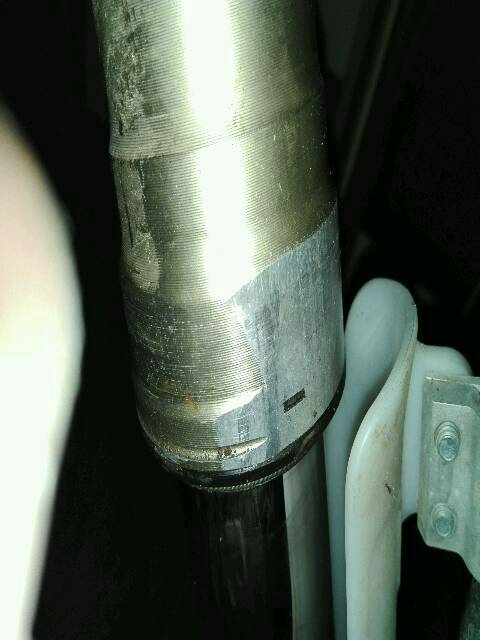

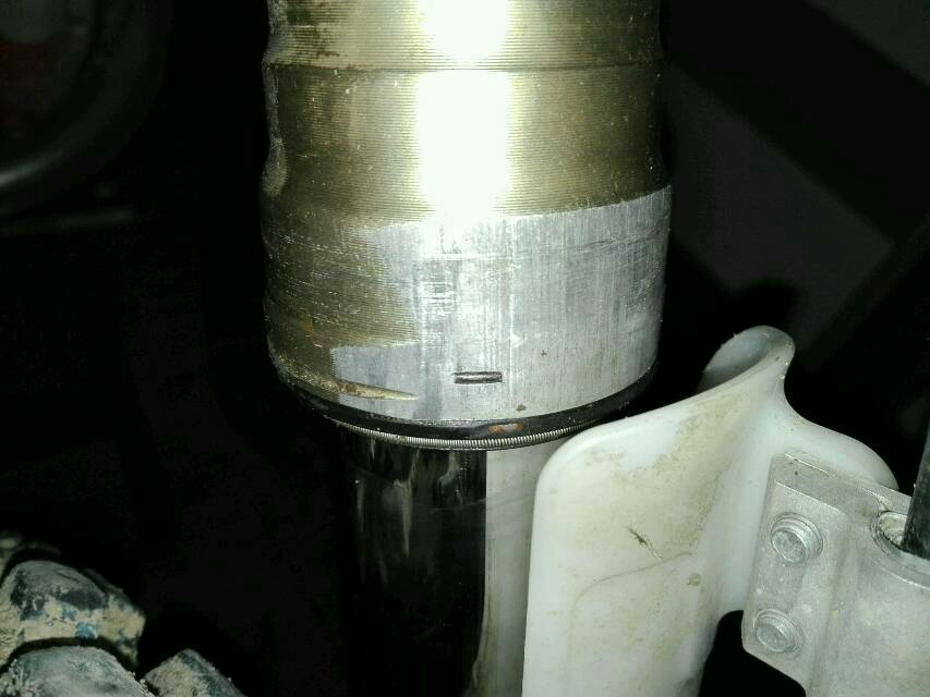

Re: Naprawa amortyzatorów lub gabli oraz tuning. Pomogę
Witam mam crf 450 z 2014 problem polega na tym ze jest przetarta lewa lags co sadzicie o tym czy da sie naprawic, czy wymiana na nową czy zostawic tą I dac do serwisu do sprawdzenia I smigac dalej
