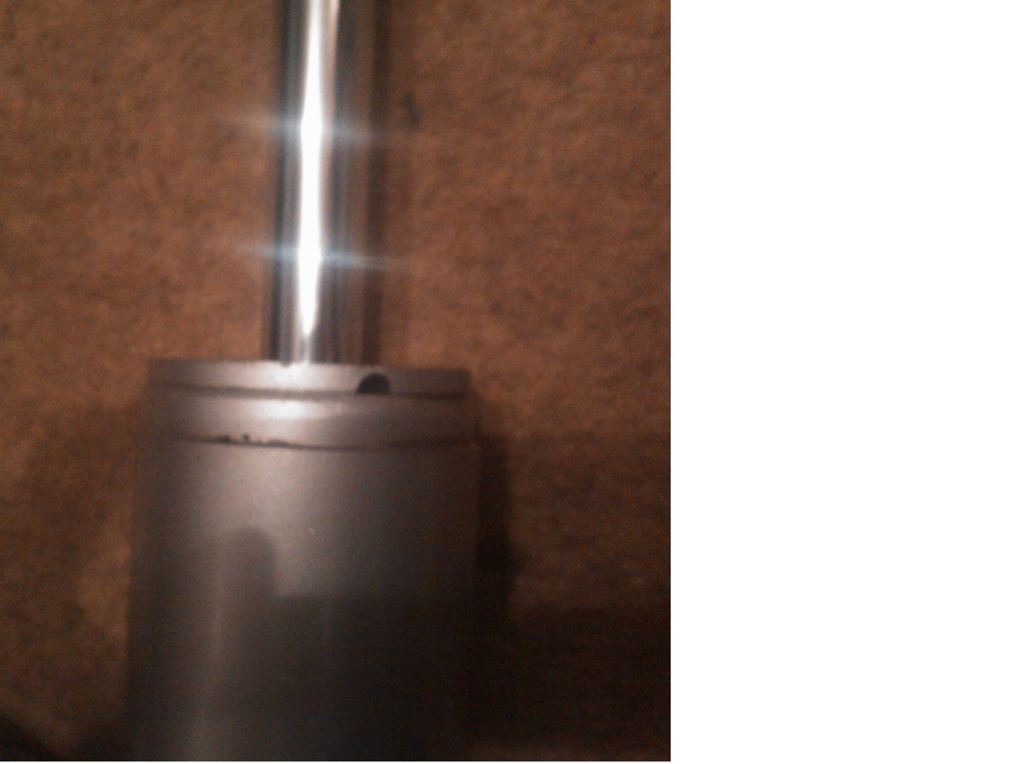

Właśnie zabrałem sie zrobienia tylnego zaiweszenie (wymiana uszczelniaczy) w mojej yz 125 00r. i mam mały problem.
Nie wiem czym wykręcić tłok z korpusu, zawsze było wejscie na zwykły klucz albo jakies inne proste rozwiązanie a w moim amorku są tylko 2 taki dzióry jak na zdjęciach i w całość wygląda jakby się nie rozwierała. Nawet w servisówce yamahy nic na ten temat nie ma.
Proszę o pomoc.
Proszę o pomoc.
