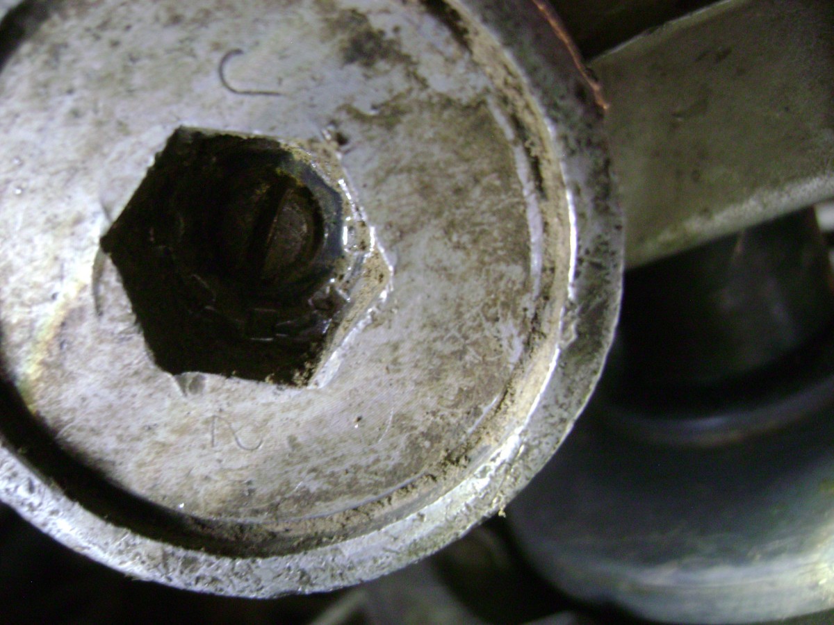

Witam. Po ostatniej jeździe zauważyłem, że prawa laga zaczęła ciec. Jednak nie są to uszczelniacze, lecz wyciek jest w miejscu widocznym na zdjęciu. Jak zniwelować ten wyciek?

Część chromowana jest wkręcana w stopę lagi, by usunąć wyciek należy rozebrać lagę po czym wykręcić tą część ze stopy, dać nowy oring i złożyć.

Czyli część chromowana ma gwint i wkręca sie ona normalnie jak śruba?

Uważaj jak będziesz wykręcać aby nie porysować albo nie wgiąć goleni na yt są filmiki jak to zrobić sposobem. A jesteś na 100% pewny że to olej nie ściekł z lagi ?

Jestem pewien, ponieważ od uszczelniaczy w dół jest sucho, a nawet po wciśnięciu lagi dokładnie w tym miejscu zaczyna wyciekać coraz więcej oleju.
A olej i tak idzie właśnie do zmiany ze względu już na kolor. Uszczelniacze też.
Oglądałem juz filmiki na yt, ale tam nie rozbierali tych elementów w celu wymiany chociażby jakiś oringów, tak jak użytkownik kris514 podpowiedział. Dlatego zapytałem tu, bo byłem prawie pewien(niestety) że te elementy są nierozbieralne

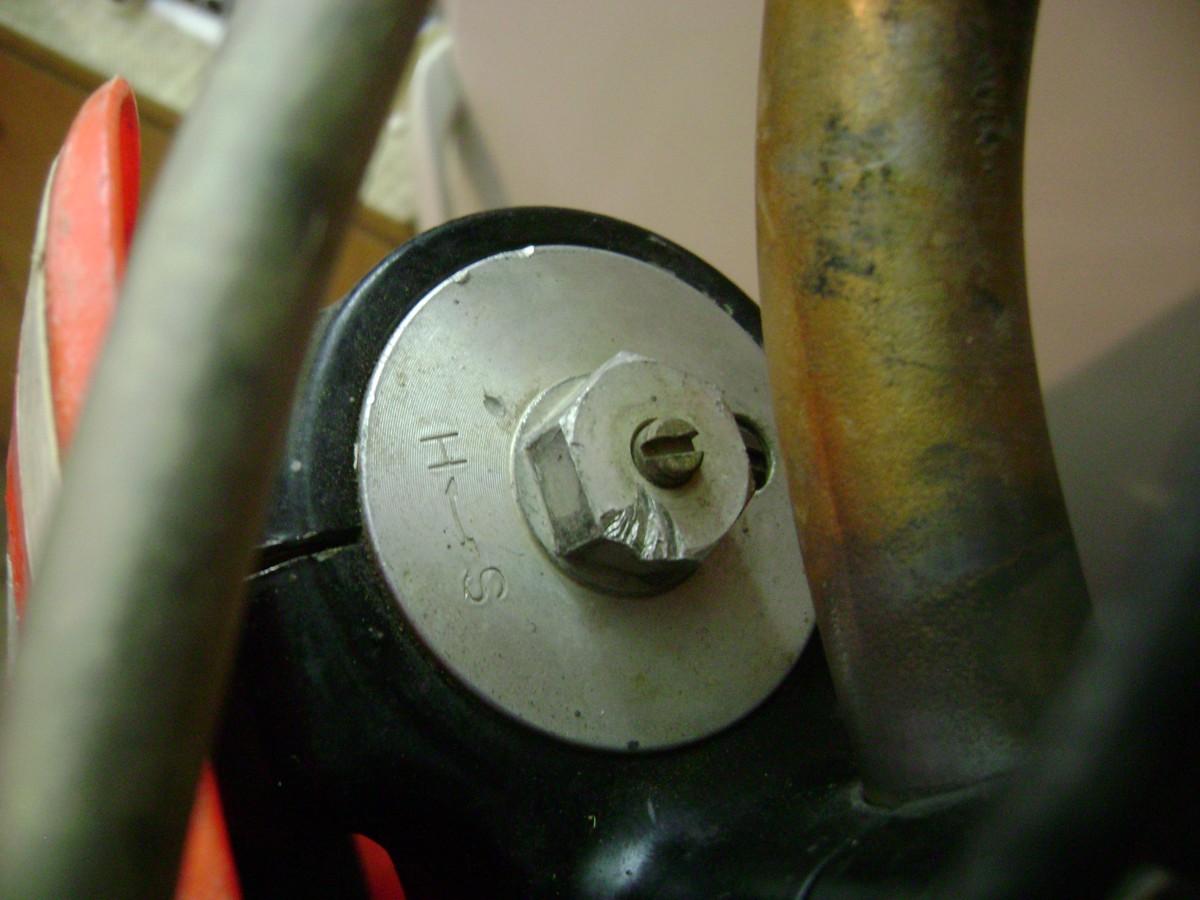

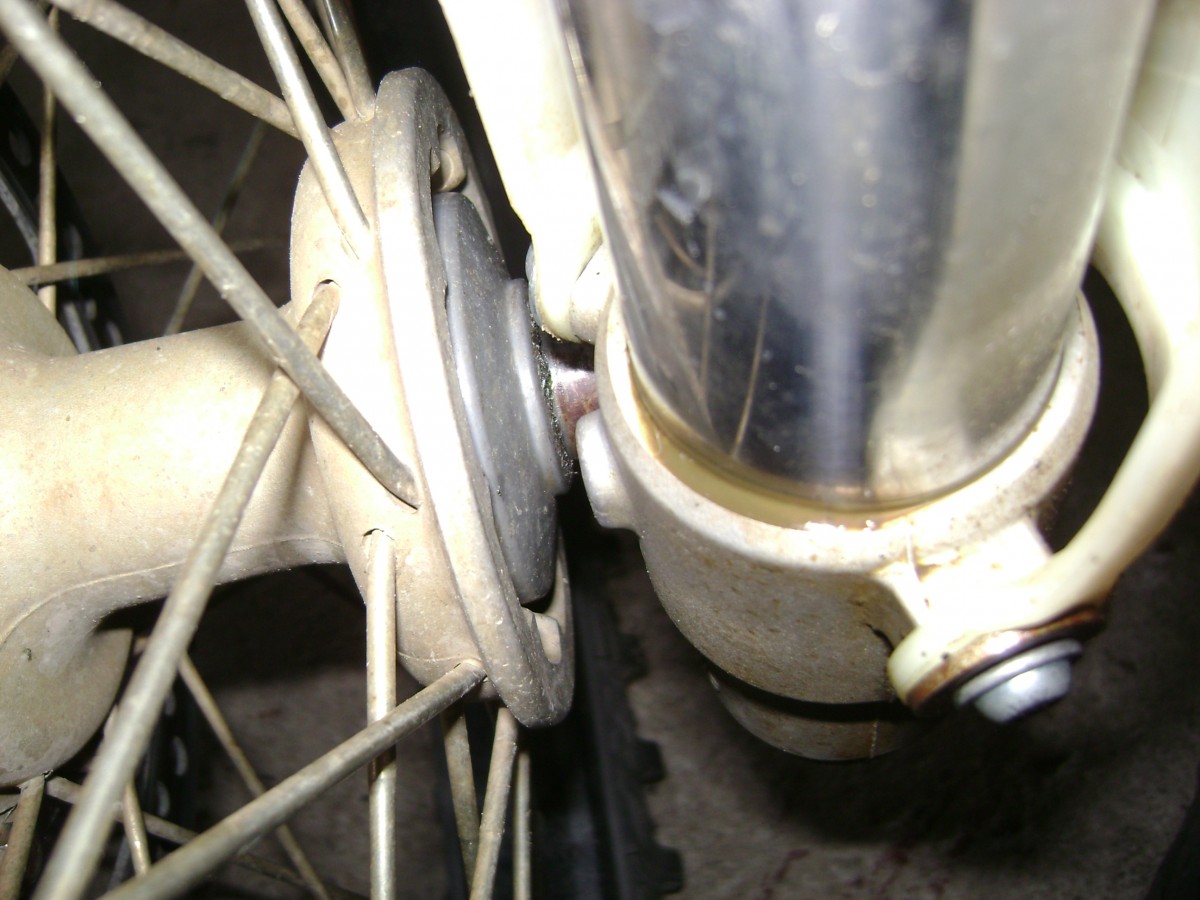

Chciałbym sie także dowiedzieć jaki mam typ usd, bo wiem, że się jakieś wyróżnia. Proszę o pomoc w rozpoznianiu. Może zdjęcia coś pomogą. Z góry wszystkim dziękuję!
