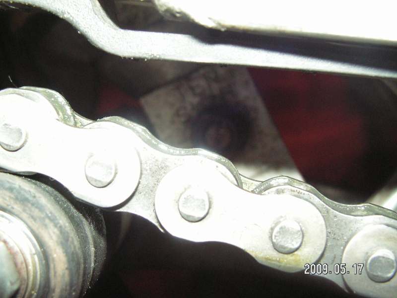

Więc: do czego służy ta duża czerwona śruba a do czego ta mała na śrubokręt? Dodam że kręcąc dużą nie słychać kliknięć.
Kolejna sprawa na dole wygląda to tak:
Shocker dół.jpg (88.74 KiB) Przejrzano 6408 razy
Nad śrubką jest napis TEN. Jest do Dobicie czy Odbicie?

Gaz pełni rolę "odbijacza", czyli na górze masz odbicie. Dół to dobicie, czyli z jakim oporem chodzi tłoczek w amorze. Do czego służy ta czerwona śrubka? Szczerze nie wiem.

In the inglisz manualen ebałt suzuken '03 jest mowa o tym iż ta mała to Lo-side a duza czyli ta czerwona Hi-side
Czyli ta wieksza jest na wiekszą czułość to tak jakby np ta duza to regulacja w centymetrach a ta mała w milimetrach, duza otwiera otwór lub zamyka a mała go uchyla z większym wyborem dokładności :) Tylko takie porówniania znalazłem ;p
